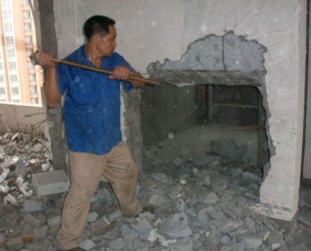

  2、拆墻的方案定好了之后,步需要切斷所有電源,關(guān)閉天然氣閥門(mén)。人工手動(dòng)拆除應(yīng)該按照從上到下這張順序,一層一層的進(jìn)行拆除,不能幾層同時(shí)拆除。不能垂直或交叉拆除。拆除面的孔洞需要封閉。當(dāng)拆除掉一部分之后,應(yīng)當(dāng)時(shí)間采取加固措施,防止其他部分塌下來(lái)。
