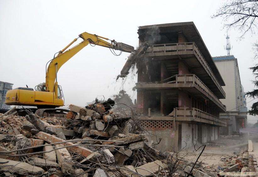

  首先就是剪力墻,在現(xiàn)在的開發(fā)商建設(shè)的商品房都是高層樓房,所以它的結(jié)構(gòu)時(shí)框架結(jié)構(gòu),這些樓房都會(huì)有剪力墻,我們?cè)谘b修的時(shí)候千萬不能對(duì)這些剪力墻進(jìn)行拆除了。因?yàn)楝F(xiàn)在的高層建筑都會(huì)先采用鋼筋和混凝土把整個(gè)框架做好,剪力墻也是這個(gè)框架的一部分,它也承擔(dān)著房子的承重責(zé)任。假如把剪力墻拆除的話肯定會(huì)導(dǎo)致房子結(jié)構(gòu)損壞,從而影響整棟房子的承載能力,終會(huì)帶來非常大的安全隱患。
蘇州拆除公司分析新房裝修都有那些地方是不能拆除的呢?
  其次就是陽臺(tái)配重墻了,它是陽臺(tái)設(shè)計(jì)成從砌體墻內(nèi)伸出懸挑梁時(shí),懸挑梁所在的墻體中,壓在挑梁上的那部分墻,這是用來平衡陽臺(tái)荷載,保證陽臺(tái)不會(huì)發(fā)生傾覆的,所以這個(gè)配重墻是不能拆除的?,F(xiàn)在很多人都會(huì)在做陽臺(tái)裝修的時(shí)候,都會(huì)把客廳和陽臺(tái)打通,所以就會(huì)把這堵墻拆除掉。事實(shí)上這種做法是非常危險(xiǎn)的,因?yàn)檫@樣做的后果就是我們的陽臺(tái)會(huì)出現(xiàn)非常大的危險(xiǎn),很可能會(huì)導(dǎo)致陽臺(tái)倒塌,終造成非常大的危害。
  在我們的家庭中,梁柱的重要性是所有人都清楚的,所以大部分人都不會(huì)對(duì)它產(chǎn)生什么想法。不過還是有那么一些人,覺得家里的梁柱過多會(huì)使裝修麻煩,而且還會(huì)對(duì)家居的風(fēng)水產(chǎn)生影響,繼而影響家里的財(cái)運(yùn),因此會(huì)在做裝修時(shí)把一下梁柱進(jìn)行拆除。不過這些人的做法肯定是非常危險(xiǎn)的,因?yàn)檫@些梁柱都是起到支持樓房的作用,假如拆除的話就會(huì)發(fā)生樓層坍塌的危險(xiǎn),所以千萬不要因?yàn)槟承┫敕ǘ钗覀兗彝ハ萑胛kU(xiǎn)之中。
  后的情況就是鋼筋墻了,所有在我們房子之中有鋼筋結(jié)構(gòu)的墻體都是不能拆除的。因?yàn)楝F(xiàn)在的房子都是框架結(jié)構(gòu),有鋼筋結(jié)構(gòu)的墻體都是與整棟房子連接在一起的,所以這種墻體有著非常重要的支撐和承重作用,拆除的話就會(huì)對(duì)整棟房子造成非常大的影響。
  所以在我們做房屋裝修的時(shí)候,一定要盡量避開以上所說的地方,從而保證房子的安全性,防止家庭發(fā)生危險(xiǎn)。假如需要拆墻裝修時(shí),可以選擇把用磚砌的墻體拆除,這樣就不怕對(duì)房子的框架結(jié)構(gòu)造成影響了。蘇州拆除
